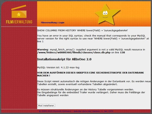

Nun zu meinem Problem. Vorweg: ich bin ein absoluter PHP / SQL-Dummy, daher stehe ich dem folgenden Problem etwas ratlos gegenüber.
Ich habe als ersten Schritt problemlos die Filmverwaltung (2007-10-30) installiert. Im folgenden Schritt wollte ich AllInOne_2_12_design installieren, bekomme jedoch einen Fehler nach Durchlauf des Installskripts angezeigt:
SHOW COLUMNS FROM HISTORY WHERE lower(Field) = 'zurueckgegebenAm'
You have an error in your SQL syntax; check the manual that corresponds to your MySQL server version for the right syntax to use near 'WHERE lower(Field) = 'zurueckgegebenAm'' at line 1
Warning: mysql_fetch_array(): supplied argument is not a valid MySQL result resource in /www/htdocs/w0080360/filmdb/classes/class.db.php on line 138
Da ich davon überhaupt keine Ahnung habe, hoffe ich hier auf kompetente Hilfe von Euch. Daher schon mal vielen Dank im voraus für Eure Hilfe!
PHP-Version 4.4.9, SQL-Version 4.1.22

Deinem Hinweis auf die aktuelle Version folgend, habe ich nochmal alles neu installiert, nachdem ich mir nochmals die Versionen aus dem Downloadbereich (http://www.der-domi.de/board/viewtopic.php?f=1&t=353) gezogen habe. Die Datenbank war leer.
Zuerst habe ich die Standardversion per FTP hochgeladen, problemlos installiert und die Settings für den Mailversand eingerichtet (zwecks Passwort erneuern nach dem Designupdate). Bis hierhin lief alles normal und wie gewohnt ab.
Danach habe ich das AllInOne_2_12_design-Paket per FTP hochgeladen. Bereits vorhandene Dateien aus der Standardversion wurden dabei überschrieben, neue hinzugefügt. Also auch nichts außergewöhnliches. Installer gestartet ... selber Fehler :shock:
SHOW COLUMNS FROM HISTORY WHERE lower(Field) = 'zurueckgegebenam'
You have an error in your SQL syntax; check the manual that corresponds to your MySQL server version for the right syntax to use near 'WHERE lower(Field) = 'zurueckgegebenam'' at line 1
Um auf Nummer Sicher zu gehen, habe ich das Ganze nochmal wiederholt. Diesmal nur mit dem AllInOne 2.03b Standard-Paket statt des Designpakets. Hier tritt der selbe Fehler auf:
